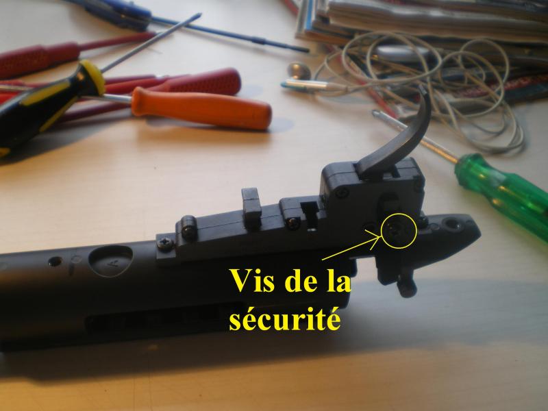

On retire donc les deux vis en orange pour désolidariser le bloc détente du receiver. On n'oublie pas de dévisser la vis de la séurité et de retirer son levier, comem montré sur la photo suivante.
NB : la sécurité n'est pas indispensable pour le bon foctionnement du bolt. On pourra s'en passer, tout comme on pourra modifier sa dureté. En effet, plus sa vis sera serrée, plus elle sera dure à actionner et à retirer.
