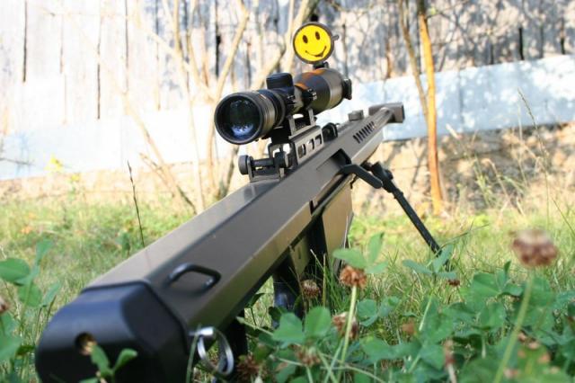

Barrett M-82 :

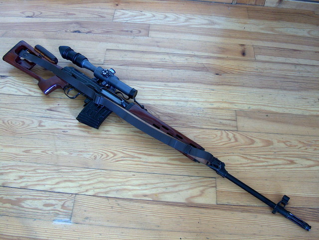

Récemment, on a enfin vu arriver sur le marché une copie cheap du Dragunov AtoZ, proposée par A&K, et un Barrett cheap proposé par Snow Wolf.
Chez le premier, on appréciera enfin d'avoir un Dragunov pour pas cher, qui plus est qui est bien fini pour un cheap et sera une base solide pour un custom. En outre, ses performances de tir de base sont très bonnes. On regrettera le chargeur hi-capa livré avec et le manque de pièces disponibles, comme la lunette.
A noter que A&K copie la version récente du Dragunov, lequel est équipé de grips en polymères, alors que les autres modèles disponibles en airsoft copient la version de base avec grips en bois.

Dans cette quatrième catégorie, on va parler des Barrett M-82 et des S-AEG, fabriqués par Real Sword pour le Dragunov et par Tokyo Marui pour le PSG-1.
Actuellement, on a vu deux modèles de Barrett M-82 sur le marché de l'airsoft, l'un à gaz fabriqué par VFC et l'autre en spring fabriqué par Smokey. Le VFC est très bien fini et robuste. Mais son fonctionnement laisse à désirer, d'autant qu'il tire des billes de 8mm. Le Smokey, lui, est aussi impressionnant et joli. Mais son fonctionnement est encore plus mauvais que celui du VFC. A noter aussi les défauts du Barrett, à savoir taille et poids qui rendent un usage en airsoft très contraignant. Enfin, ces deux modèles sont actuellement introuvables et hors de prix, surtout le modèle de smokey.

je ne me suis jamais interessé au snipe simplement parce que c'est pas mon style de jeu... mais là franchement ça résume tout !! beau boulot ma poule Wink
ps : le dragunov a une sacré gueule !
MessageSujet: Re: [ TUTO ] Choisir son snipe   Mar 29 Sep - 19:49
Moi je kiffe le SR2, je connaissais même pas...
MessageSujet: Re: [ TUTO ] Choisir son snipe   Mar 29 Sep - 20:02
Alors le Dragunov, celui-là est un king arms, vraisemblablement avec sangle RS. J'en avais vu un de marque A&K avec kit bois RS et lunette RS sur FA, et franchement c'est sublime .....
