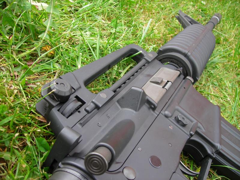

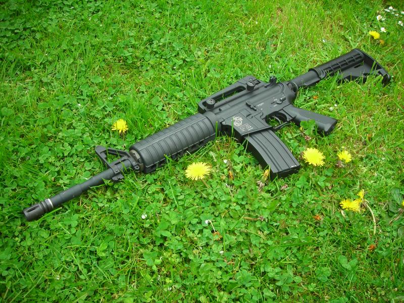

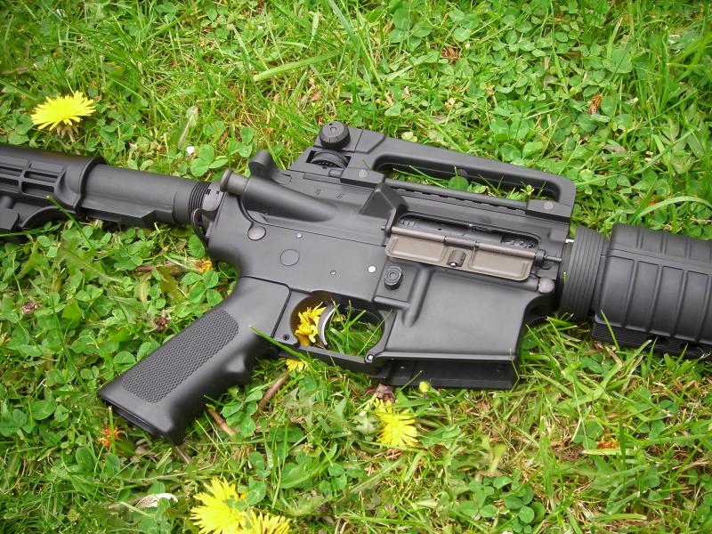

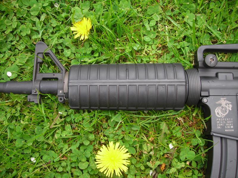

On est en effet en face d'une superbe réplique, de construction totalement métallique à l'exception des grips et de la crosse. Les pièces métalliques ne présentent aucun défaut d'usinage, tout est très propre. La couleur est très belle et très bien appliquée, elle est bien mate et ne brille pas.
La prise en main est très agréable. Malgré le nombre de pièces métalliques, la réplique est très légère. La taille permet un usage mixte cqb/forêt.
Le cablage est à l'avant, et le fusible est un modèle courant dans le commerce qu'on retrouve sur les voitures. Il est marqué d'un «25», indication qui sera utile si on doit le changer. Idéal à remplacer donc, et ça prend également moins de place qu'un fusible en verre avec son gos rangement en plastique.
La batterie se loge dans le garde-main et le branchement est de type mini. On a assez de place pour mettre une 9,6v sans soucis ou une lipo 11,1v. En revanche, pour les voltages supérieurs en batterie classique, je ne sais pas si ça passe, n'ayant pas de batterie sous la main pour tester. A noter que l'on peut mettre des batteries pour crosse crane qui passent sans soucis, idéal quand on a aussi des M4 à crosse crane pour ne pas acheter plein de batteries.
L'attache sangle avant est livrée à part dans le carton : il faut la monter soi-même. Pour cela, il faut l'introduire dans son logement, passer la goupille livrée avec puis l'écarter pour qu'elle tienne en place. Sur la mienne, je n'ai pas pris la peine de l'installer. En effet, j'ai mis une attache sangle un point G&P à la base du tube de crosse.
Détail amusant : les goupilles du front sight sont montés chacune dans un sens.

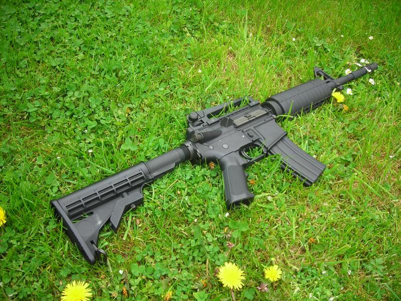

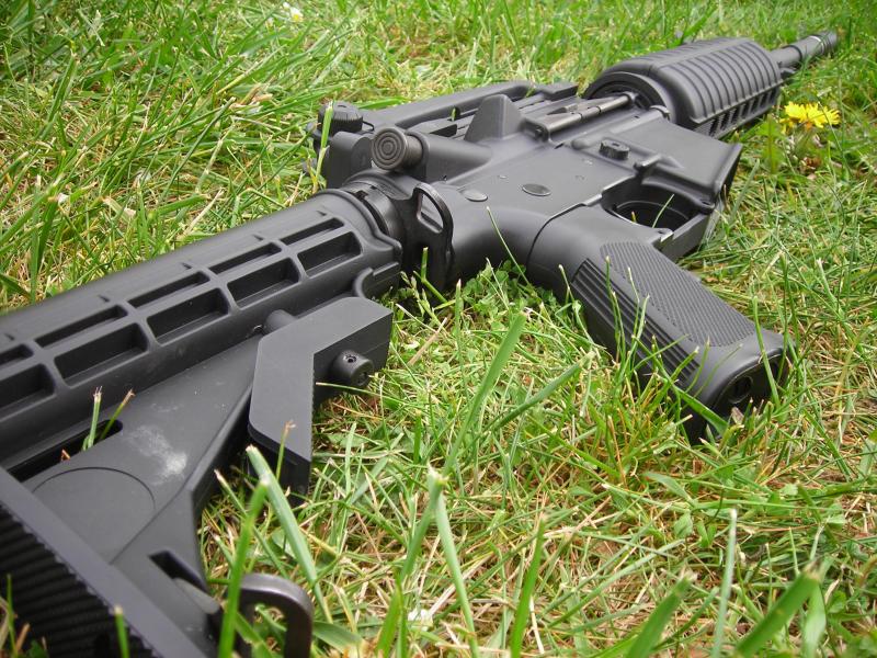

Tout en plastique, ils sont très proprement usinés et ne présentent pas de défauts. Ils sont moulés et teintés dans la masse.

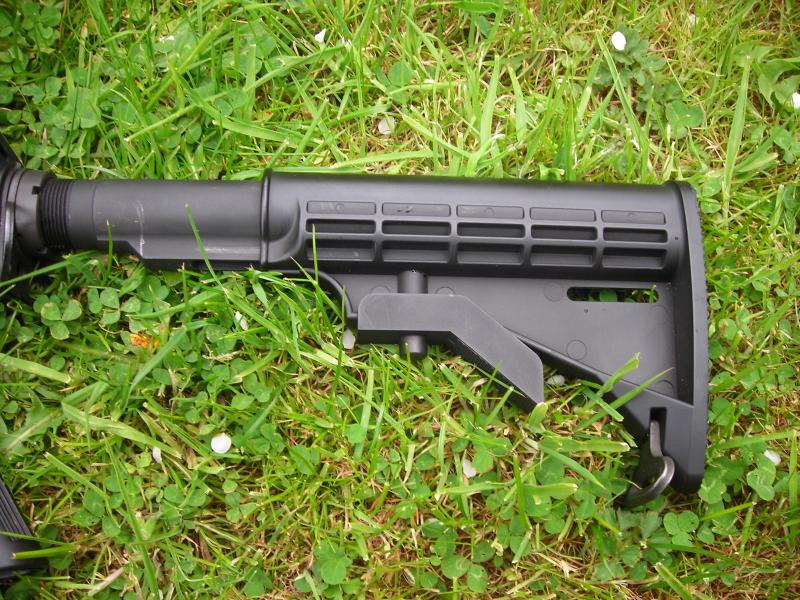

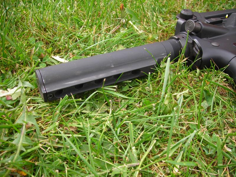

Un petit mot sur la crosse : elle a un léger jeu sur son tube, mais c'est typique des M4. Elle est identique à celles que l'on retrouve chez les HK-416. Elle est montée sur un tube qui permet le choix entre cinq positions de réglage.

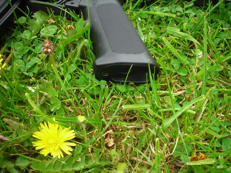

Le grip qui accueille le moteur est typique des M4. Petit détail : la trappe moteur du VFC, en métal, est différente de celles qu'on trouve sur les autres modèles de M4.

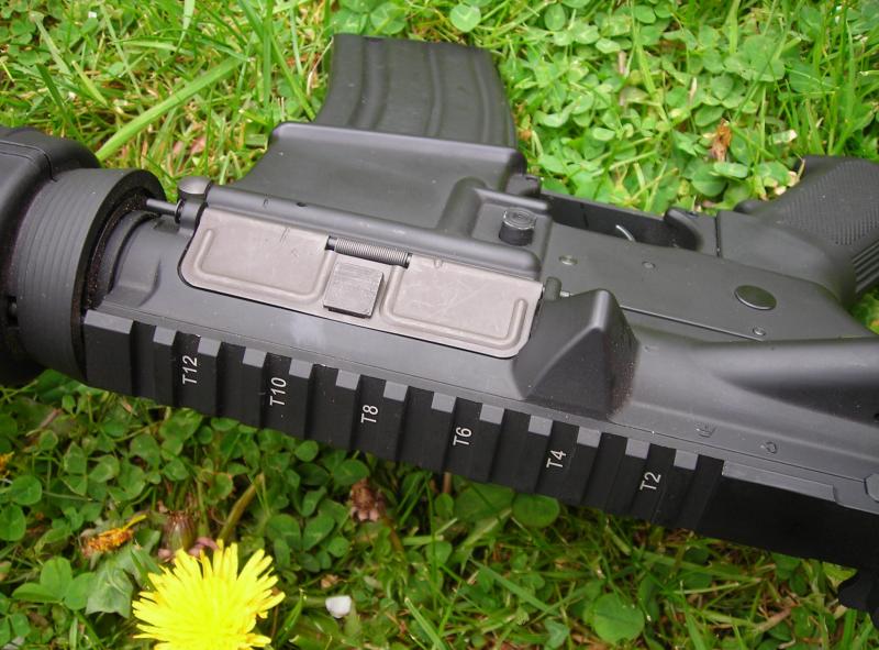

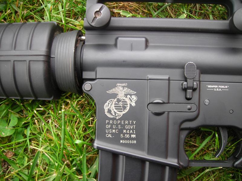

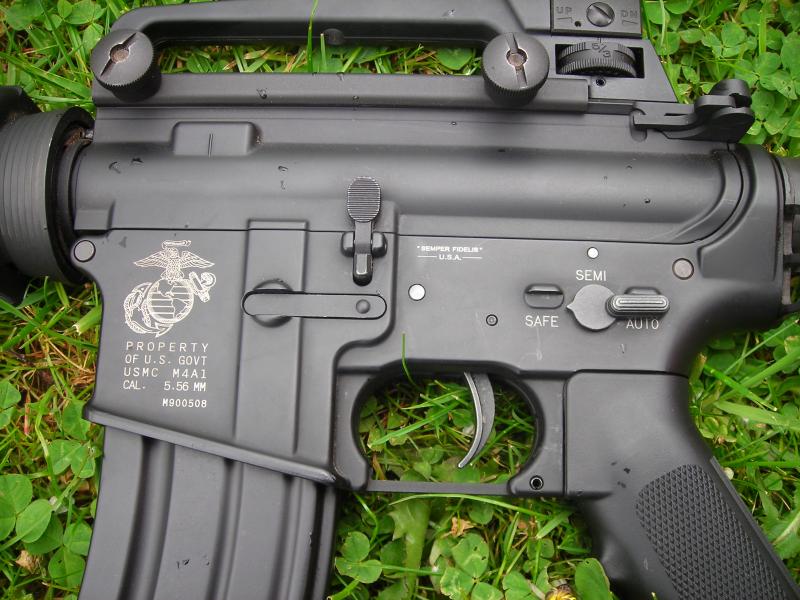

MARQUAGES
Contrairement à l'habitude de VFC, ils sont peints et non gravés sur le corps. Sûrement une façon pour eux de réduire les coûts de production de leurs E-series. Cela n'empêche qu'ils sont réalisés très proprement. Les marquages du lower sont de type "USMC", on retrouve même un "semper fidelis" près du sélecteur.

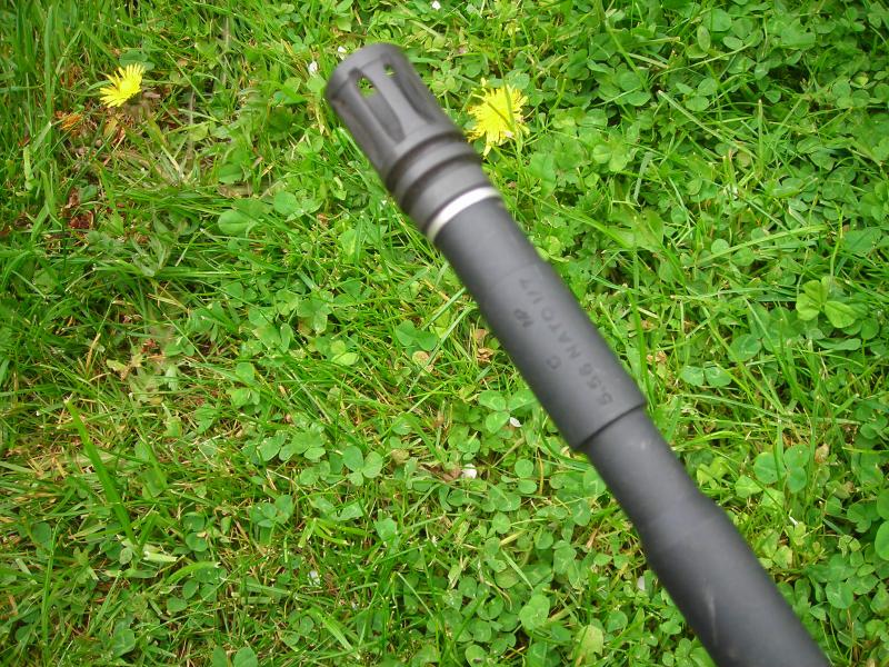

On retrouve également un marquage sur le canon, cette fois ci gravé (ou moulé ?). Enfin, on trouve des marquages sur le rail du upper, peints en blanc comme le reste. Pour ce qui est de la question de savoir si tous ces marquages sont fidèles ou non au RS, je n'en sais rien et je m'en fous un peu.

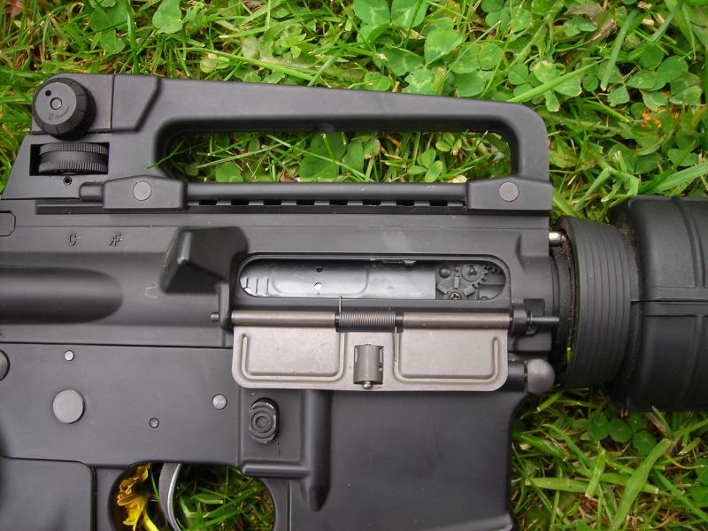

HOP UP ET ALIMENTATION
Comparable à celui de tous les M4, c'est une petite molette que l'on tourne dans un sens pour accentuer l'effet du hop up et dans l'autre pour le réduire. Normalement protégé par une fausse culasse en métal, on y accède en tirant le levier d'armement. Cette action permet en effet d'abaisser le dust cover (plaque qui couvre la fenêtre d'éjection des douilles), et de faire reculer la fausse culasse jusqu'à son blocage, permettrant de régler le hop up en toute tranquillité.
Pour ramener cette fausse culasse en avant une fois le réglage effectué, on appuie sur le bolt catch. Par contre, ce système a parfois tendance à dérégler le hop up, lorsque la fausse culasse frotte sur la molette de réglage en revenant en avant. Ce problème n'est pas inconnu chez les AEG de VFC, mais ne gêne en rien la fonctionnement de la réplique : il suffit en effet de jouer avec la fausse culasse en arrière, ce qui n'empêche pas de refermer le dust cover. Sur ma réplique, j'ai ce soucis, mais comme le bloc n'est plus d'origine alors je ne peux reporter la faute sur VFC.
Le bloc, quand à lui, est en plastique comme d'habitude chez VFC. Ce qui ne l'empêche pas de bien faire son travail.
