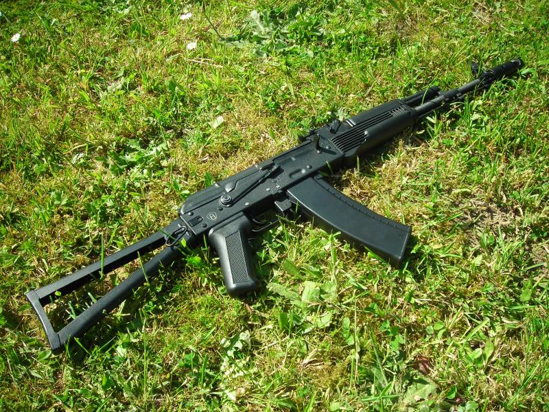

Au programme d'aujourd'hui, review de mon dernier AEG : la Aks74M.
Comme d'habitude, une petite photo avant de commencer :
Commandée chez Taiwangun, elle m'aura coûté 167€ fdp in, avec un ressort SP90 compris dans la commande.

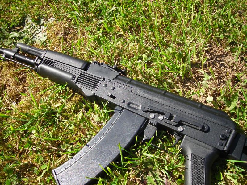

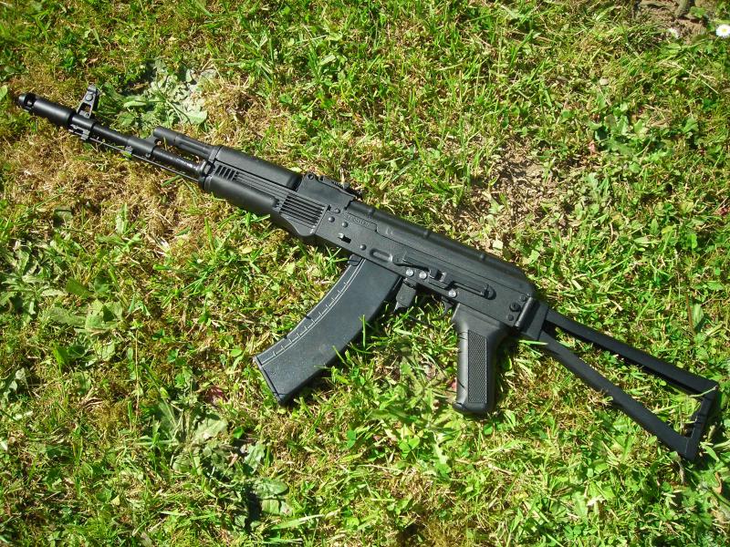

Aperçu

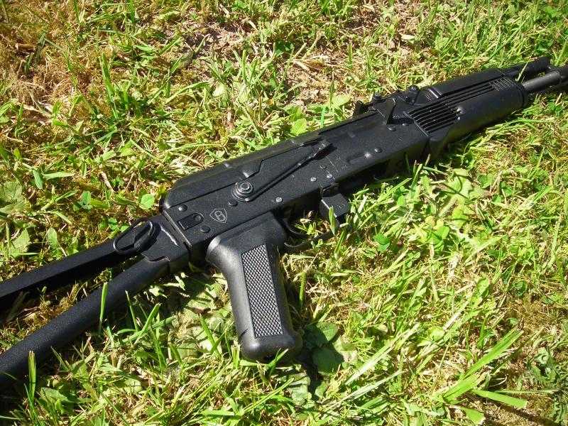

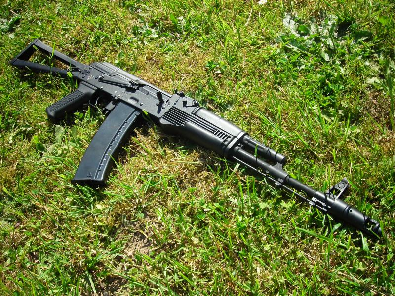

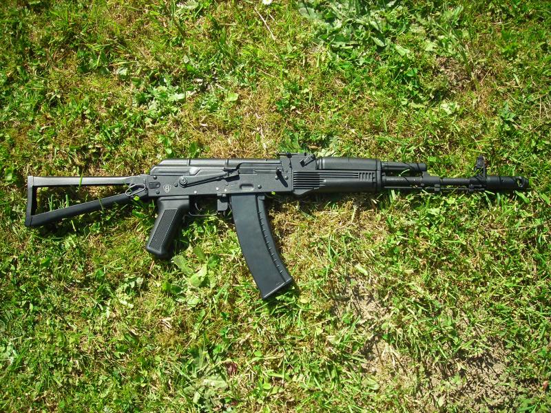

La prise en main est très agréable, on sent bien le poids du full metal sans que ce soit pour autant trop lourd. Une des premières constatations que l'on fait est qu'il n'y a aucun jeu sur la réplique, rien ne tremble et rien ne bouge.

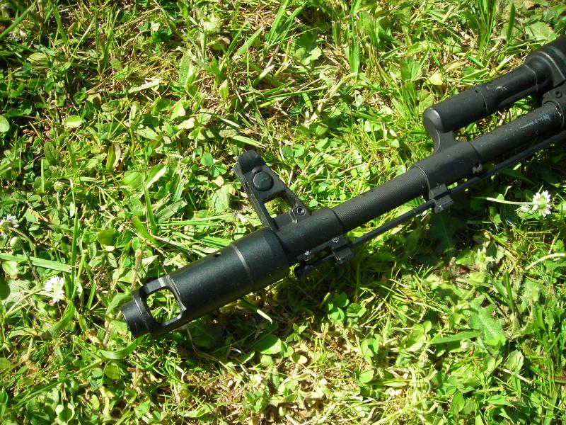

Par contre, cette réplique comme toutes les AK est assez longue, le canon mesurant environ 45cm. D'ailleurs, le canon interne arrive au raz du cache-flammes.
On note enfin la présence d'un rail pour optiques russe. N'en ayant pas sous la main, je ne saurais pas dire ce qu'il vaut, de toute façon je n'ai pas l'intention d'en mettre et cela m'empêcherait de rabattre la crosse.

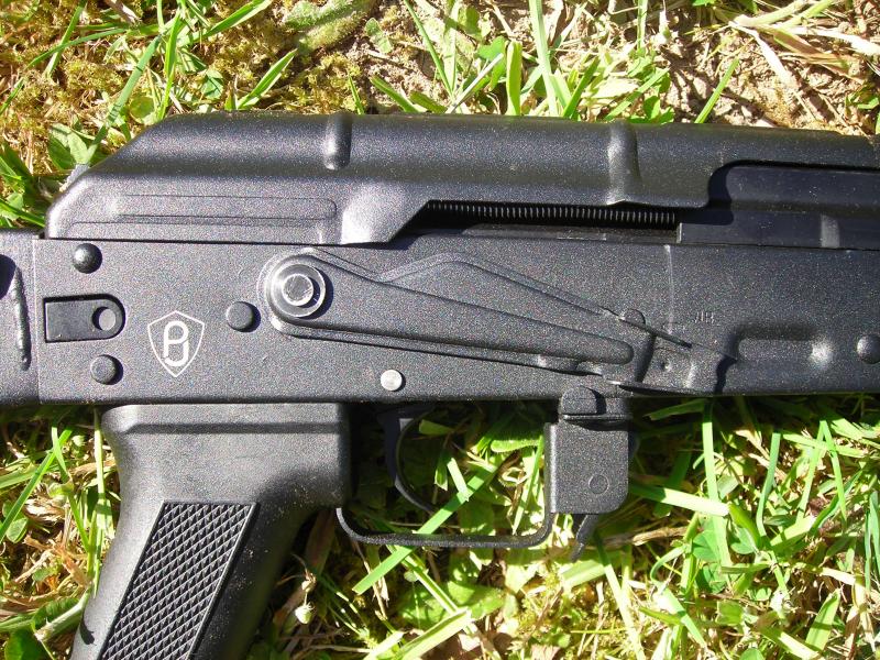

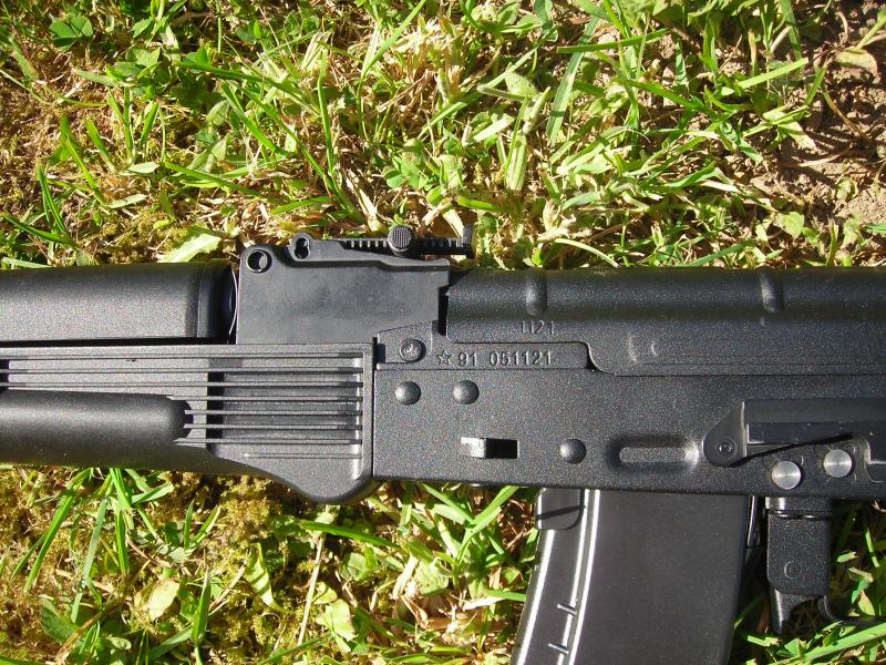

Marquages

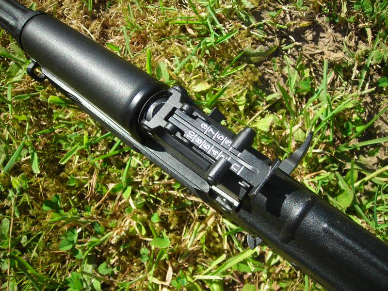

Les marquages sont frappés dans la carcasse et sont en alphabet cyrillique, normal pour une AK. Seuls les marquages du rear sight sont peints, mais ça rend plutôt bien même si c'est peut-être FDG.
Pour le gros marquage PJ blanc tout déguelasse, c'est une particularité des AK Dboys revendues par taiwangun. Mais bon, ça reste assez discret donc il ne me dérange pas tant que ça.
Pour le reste, c'est assez joli à voir donc j'aime bien.

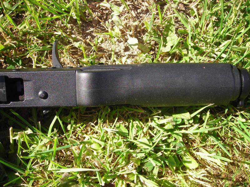

Parties plastiques

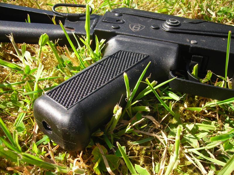

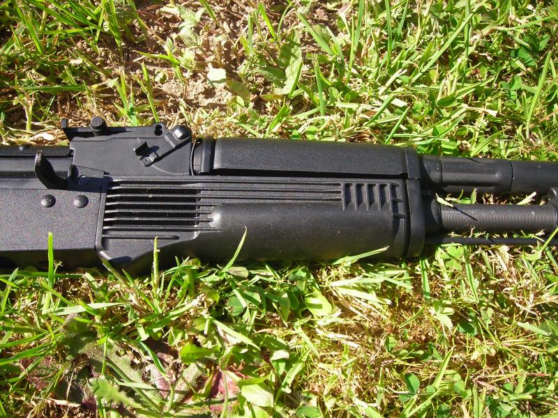

Les seuls parties plastiques sont le grip avant et la poignée. Pour le grip avant, c'est normal car l'AKs74M ne dispose pas d'un garde-main en bois mais en polymère. Celui-ci est d'ailleurs bien reproduit, on voit juste une trace d'assemblage sur le dessous mais rien de méchant, surtout qu'il faut retourner l'AK pour le voir. La prise en main est très agréable grâce à ce garde-main, qui tient très bien et n'a aucun jeu. En outre, il est facile à démonter, et sa partie supérieure est creuse : on pourra donc mettre des batteries stick de forte capacité et monter jusqu'à du 12v.
La poignée est rugueuse et assure aussi un bon maintien. Elle est assez massive et rend l'AK assez ergonomique malgré son côté arme rustique.
Enfin, dernier élément en plastique mais qui n'est pas sur la réplique : le chargeur. Il fait très léger et émet des bruits désagréables à cause de son ressort. Il fait vraiment cheap et a un gros jeu latéral une fois enclenché. Heureusement, il n'y a aucun misfeed avec, tant en semi qu'en rafales.

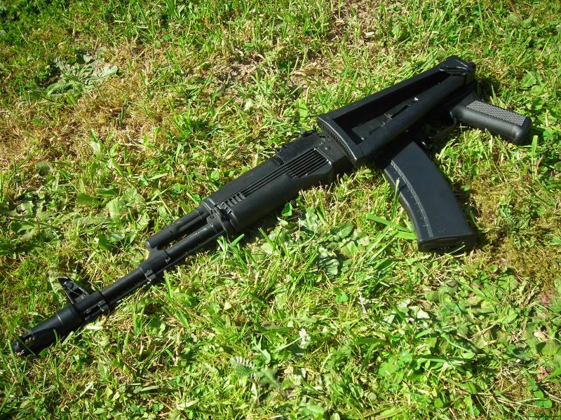

La crosse

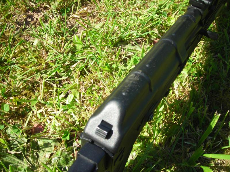

Petit mot sur la crosse : elle tient très bien et n'a aucun jeu, tant dépliée que repliée. Pour la déclipsée quand elle est dépliée, on appuie sur le bouton qu'on voit en arrière, et on la fait pivoter jusqu'à la clipser dans l'ergot situé à l'avant du corps, lequel la maintiendra en position repliée. Cette position facilitera le transport et le jeu en CQB.

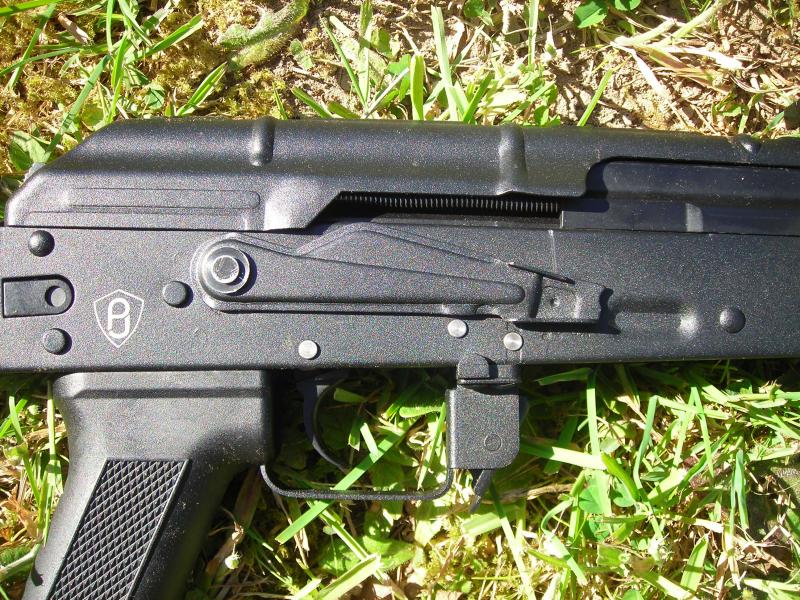

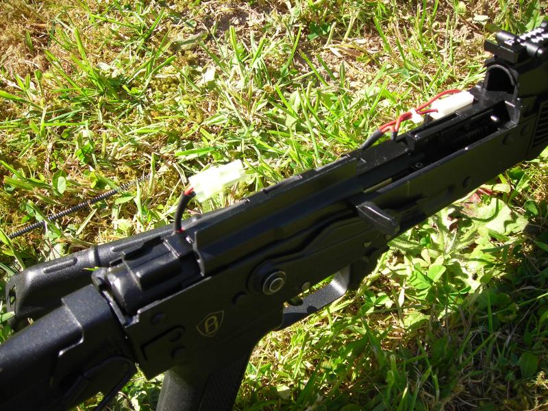

Démonter le levier d'armement
Maintenant, question importante : pourquoi le démonter ?
- pour ne pas prendre le risque de le péter pendant le transport
- pour ne pas prendre le risque de le péter pendant le stockage (pour ceux qui sotckent leurs répliques de façon un peu barbare)
- pour savoir le faire, tout simplement

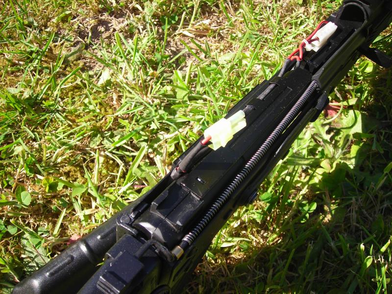

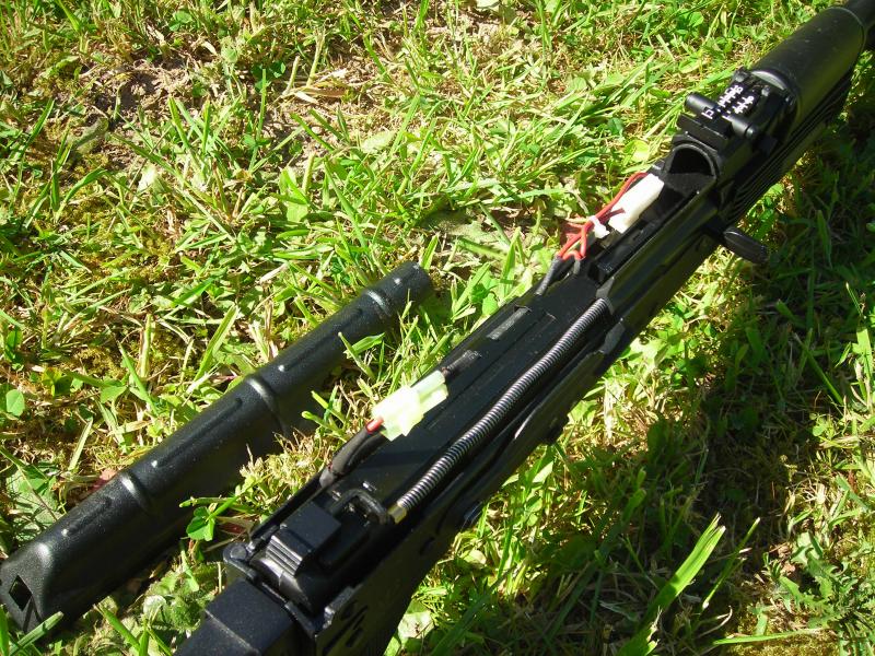

On commence donc par virer le top cover en appuyant sur le bouton en arrière, comme pour mettre la batterie.
Ensuite, on aperçoit le bouton que l'on a pressé pour virer le top cover : c'est un simple bout de plastique relié à une spring guide et à un ressort. On le pousse alors en avant, on le soulève puis on l'extrait par l'arrière.
Une fois cette opération effectuée, on passe le sélecteur en rafales et on tire le levier d'armement en arrière, jusqu'au bout. Là, on le soulève et on peut donc le retirer sans soucis.
Au passage, deux petites remarques sur l'interne. Le cablage est guidé contre la gearbox sur le côté gauche, et ça c'est bien parce qu'au moins il tiendra bien en place sans gêner. Autre point positif : le fusible est de type automobile comme les VFC : simple, remplaçable et pas encombrant, l'idéal donc.
