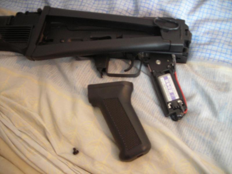

Hop, aujourd'hui pour me passer le temps, j'ai démonté la poignée de mon AK.
Sur ce type de réplique c'est vite fait : une vis à sa base à retirer, et on enlève la poignée.
Comme sur toutes les AK, le moteur se trouve dans sa cage moteur, laquelle permet à la poignée de tenir.
Photo :
J'ai démonté la cage moteur, et il s'avère que c'est assez facile. Comme ça si je veux changer le moter à l'occasion, il n'y aura pas de soucis. C'est bien sûr un modèle court, et petit plus, il y a une rondelle de calage qui se met sous le moteur pour qu'il tienne bien en place.
Au passage, on notera la présence de roulements en métal, probablement des 7mm mais à vérifier.

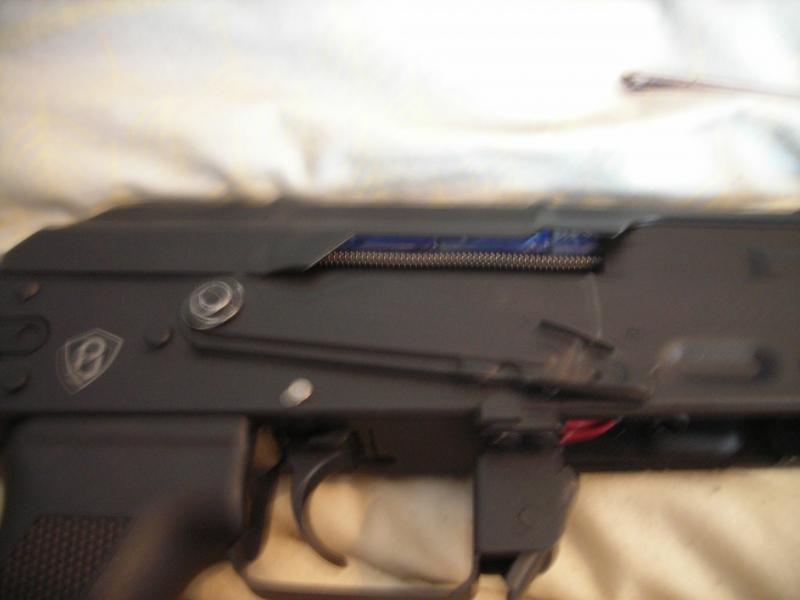

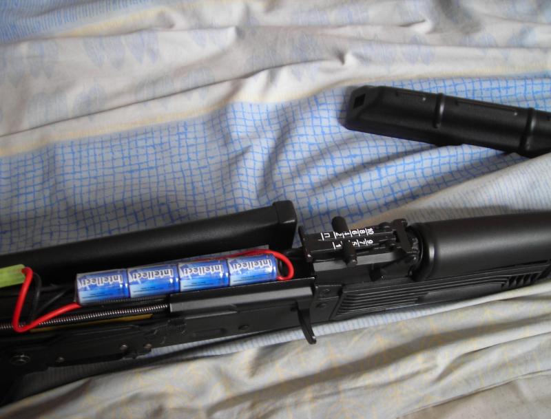

Vous ne rêvez pas, c'est bien une batterie 9.6v pour crosse crane qui est installée dans mon AK ....
En fait c'est facile à faire pour deux raisons :
- il y a beaucoup de place dans l'AK, donc on peut enfoncer un baton complet dans le garde-main
- le cablage de mon intellect est super long, on peut donc le glisser le long du baton en arrière pour refermer le top cover.
Qui a dit qu'on ne pouvait mettre que des stick dans cette AK ? Laughing
