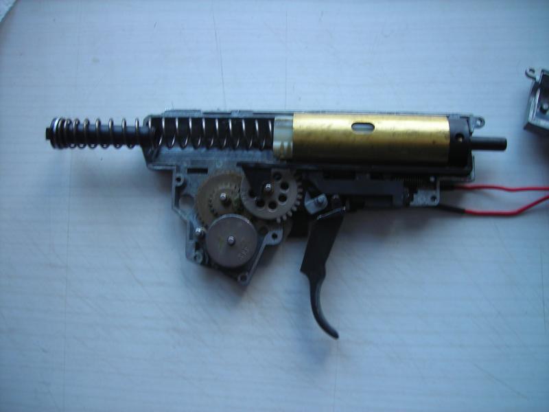

Aujourd'hui, ayant du temps de libre, j'en ai profité pour le démonter au niveau interne.
En effet, vu qu'il ne fonctionne pas très bien et que je ne veux pas investir dedans, je me suis dit que ça serait intéressant de montrer comment l'interne est faite ....
Au programme donc, ouverture de gearbox.
Mes impressions, sachant que je ne suis pas vraiment pro en la matière : c'est pas si dégueu que ça pour du cheap. J'ai déjà lu beaucoup de reviews sur ACM, et là je dois dire que je suis surpris. La première chose qui m'a sauté aux yeux, c'est le graissage : pas trop abondant et plutôt bien réparti, ça change des gros paquets de graisse verte qu'on voit trop souvent.

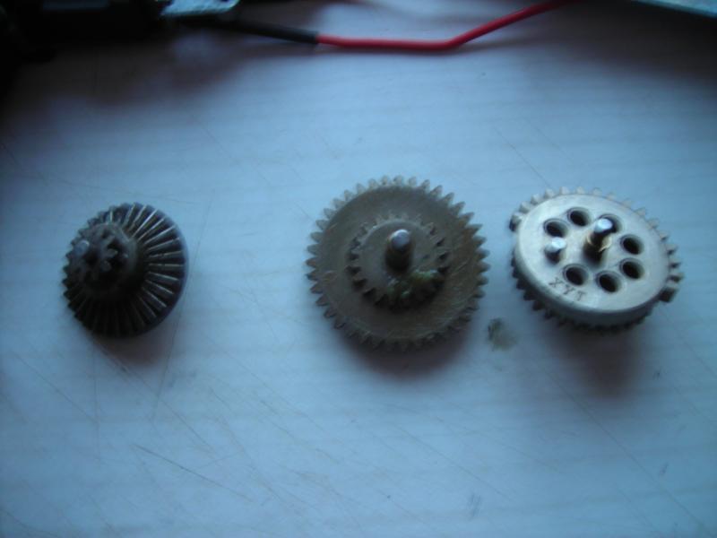

Les engrennages :
Ce sont des XYT, les mêmes que ceux des M4 DBoys. D'après ce que j'en ai entendu, ce sont de très bons gears. Bon point donc pour cette gearbox.

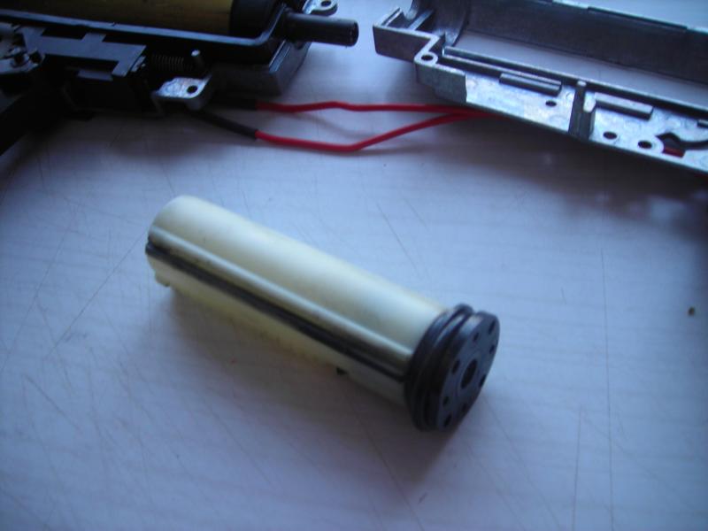

Le piston :
N'y connaissant rien, je vous laisse juste apprécier la photo.

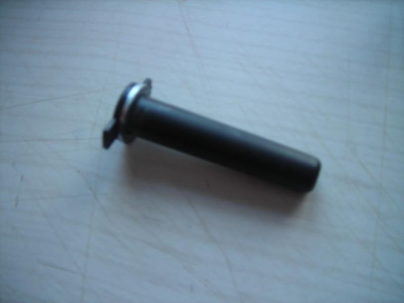

Spring guide :
Elle est en plastique, rien de bien surprenant.

Pour le reste, j'ai remarqué des bagues (et non des roulements) en métal, un moteur de couleur jaune (normal je suis de la Blitz' Razz), et une selector plate en plastique.
Voilà tout, comme ça ma review est un peu plus meublée.
MessageSujet: Re: [Galaxy] MP5K PDW   Sam 30 Jan - 23:25
c'est deja bien que les bagues soient en acier..
MessageSujet: Re: [Galaxy] MP5K PDW   Sam 30 Jan - 23:47
Exact, et n'oublions pas que l'AEG ne coûte que 95€ en package total ....
Donc globalement la gearbox m'a quand même l'air correct vu le prix.
