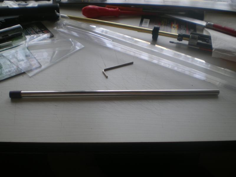

PACKAGE
La boîte contient, outre la réplique :
- son silencieux
- un bouchon rouge de sécurité
- des clés BTR
- la traditionnelle tige de débourrage
- des billes Marui
- un manuel très complet mais en japonais
Pas de lunette de visée livrée avec, dommage.

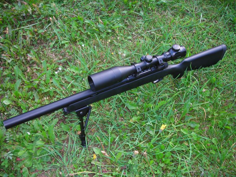

La réplique est très légère. Les attaches sangles balottent un peu, ce qui crée un bruit parasite désagréable quand on bouge. On peut cependant les retirer, il suffit pour cela de les dévisser. La crosse est en plastique recouvert d'une couche caoutchouteuse, très agréable au toucher qui permet un très bon grip sans gants. La partie canon-culasse est en métal, je n'ai repéré aucun défaut d'usinage. Les finitions sont tout simplement excellentes. Le silencieux aussi est en métal. Seuls pièces externes en plastique : le pontet et le bouton d'éjection du chargeur.
Très joli bolt, aucune coulure de peinture. Le montage est tout simplement exemplaire, toutes les pièces sont parfaitement ajustées et aucune vis n'est à resserer. Malgré son poids, ce bolt est assez robuste. En revanche, il marque les coups assez facilement. On repère vite le chargeur, qui se met en position très avancée dans le fût. C'est une caractéristique typique des bolts, la faute à un piston fort avancé. Il tient bien en place mais semble fragile, à surveiller donc.
Avec silencieux Arrow
Sans silencieux Arrow
Chargeur Arrow

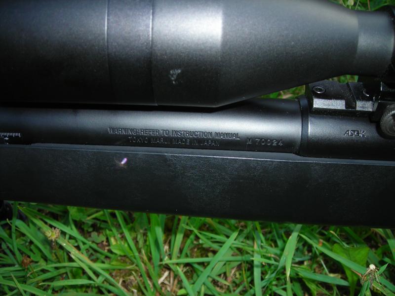

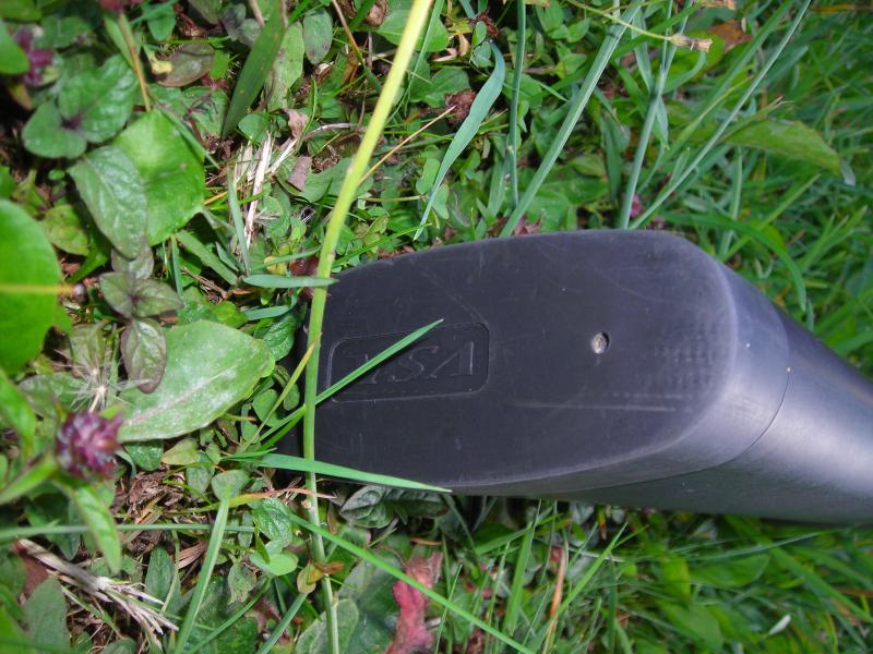

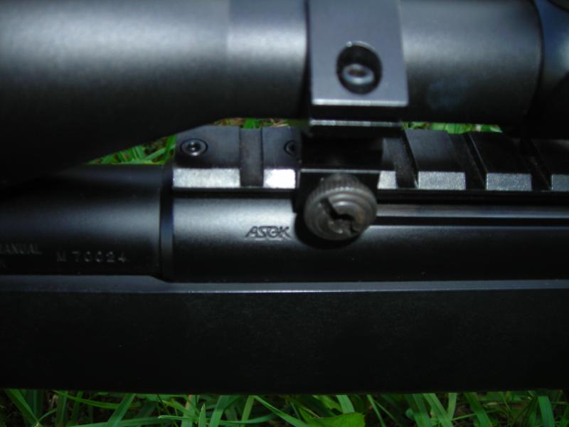

MARQUAGES
Côté marquages, ça reste discret. Le silencieux dispose aussi de ses marquages, qui lui donnent un certain charme à mon avis. Le seul petit bémol reste l'autocollant sur la crosse à gauche, qui comporte un message d'avertissement en japonais. Mais il se retire tout seul, donc pas de soucis de ce côté. On peut aussi noter la présence d'un marquage "VSR" sur le talon de crosse, assez discret.
Les marquages sont gravés, seul celui du silencieux est peint. Celui que l'on retrouve sur le talon de crosse est moulé dans le caoutchou.

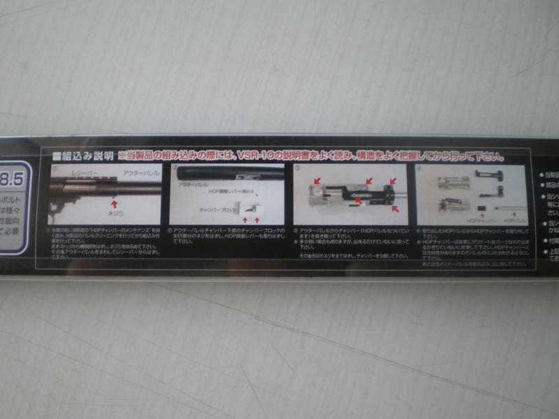

LES PIECES
- LAYLAX canon de précision
Alors tout d'abord il faut savoir que le G-Spec a un canon très court qui ne fait que 303mm, soit 60 de moins que celui d'un M4A1. Celui d'origine est déjà bon, j'ai donc choisi un 6.03 de marque réputée pour débuter ce custom.
- LAYLAX Nineball hop up violet
Le joint du hop up est une pièce qui d'origine est excellente sur le G-Spec. Il y a énormément de joueurs qui ont modifiés leur marui de A à Z tout en gardant le joint d'origine. Après recherches, il s'avère que le nineball violet est meilleur, donc je l'ai choisi. Au passage, je signale que les joints pour VSR sont différents de ceux des AEG, donc incompatibles Guarder et autres.
- LAYLAX Trigger Sear
C'est en quelque sorte la "coque" du piston sear, la pièce qui transmet le mouvement de la détente au piston. Celle-ci est renforcée et permet donc de gros upgrades.
- LAYLAX Spring Guide Stopper
C'est la pièce qui permet de bloquer le piston sur le corps du bolt, et c'est aussi elle-même qui permet de retirer le cylindre pour un upgrade. Encore une fois, la pièce Laylax renforcée permet de gros upgrade.
